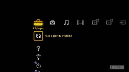

- À l'aide de votre télécommande, accédez à l'icône Mise à jour du système et appuyez sur OK pour la sélectionner.
- Plusieurs messages s'affichent sur le téléviseur. Suivez les instructions affichées à l'écran.
