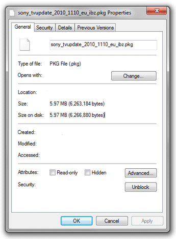

- Après avoir accepté la clause de non-responsabilité, enregistrez le fichier de mise à jour sony_tvupdate_2010_1110_eu_ibz.pkg sur le Bureau de l'ordinateur.
- Une fois le téléchargement de la mise à jour terminé, assurez-vous que la taille du fichier est bien de 6 263 184 octets.
- Pour ce faire, cliquez sur le fichier avec le bouton droit de la souris, sélectionnez [Propriétés] dans le menu contextuel et vérifiez que les informations de taille correctes sont affichées dans l'onglet [Général].
- Si la taille renseignée sur votre ordinateur est différente, supprimez le fichier téléchargé, videz le cache de votre navigateur Internet et procédez à un nouveau téléchargement.

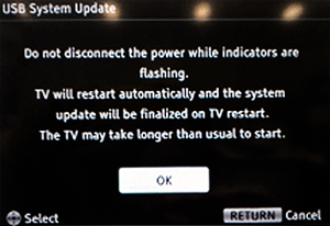

- Le message illustré ci-dessous s'affiche. Appuyez sur [OK] pour confirmer.
- L'opération de mise à jour démarre ; elle dure entre 1 et 2 minutes. Une barre de progression s'affiche pour indiquer l'état d'avancement de la procédure et deux voyants verts clignotent.
- Une fois la mise à jour terminée, le message suivant s'affiche :
- Un voyant vert s'allume à nouveau et le téléviseur s'allume automatiquement.
