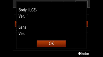

Vérification de la version du logiciel système de l'objectif
Veuillez suivre les instructions ci-dessous pour vérifier la version du logiciel système de l'objectif. Si la version du logiciel système est la version 05 ou une version antérieure, la mise à jour est nécessaire.
  1. Sur l'appareil photo/la caméra, sélectionnez MenuSetup (Configuration) → Setup Option (Option de configuration) → Version.
  2. La version du logiciel système de l'objectif s'affiche.
    Remarque : Si vous utilisez la série QX, lancez le programme de mise à jour du logiciel système de l'objectif sur votre ordinateur et vérifiez la version du logiciel en exécutant la mise à jour.
    La version s'affiche au centre de l'écran.

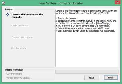

Étape 1 : démarrer le programme de mise à jour du logiciel système de l'objectif
  1. Fermez tous les programmes en cours d'exécution sur votre ordinateur.
  2. Double-cliquez sur le fichier Update_SEL100400GMV6D.exe que vous avez téléchargé pour démarrer le programme de mise à jour du logiciel système de l'objectif.
    Remarque : La fenêtre du programme de mise à jour du logiciel système de l'objectif apparaît.
  3. Allumez l'appareil photo/la caméra. Si l'appareil est déjà allumé, éteignez-le, puis rallumez-le.

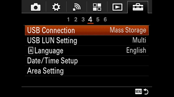

    Remarque : Selon les instructions du programme de mise à jour du logiciel système de l'objectif, sélectionnez MenuSetup (Configuration) → USB Connection (Connexion USB) sur l'appareil photo/la caméra, et vérifiez si l'option Mass Storage (Stockage de masse) est sélectionnée. (Si vous utilisez la série QX, cette étape n'est pas nécessaire.) Si un autre mode que Mass Storage (Stockage de masse) est sélectionné, sélectionnez Mass Storage (Stockage de masse).
  4. Retirez d'abord la carte mémoire de l'appareil photo/la caméra. Connectez l'appareil photo/la caméra à l'ordinateur à l'aide du câble USB fourni.
    Remarque : Si un message d'erreur s'affiche sur l'écran de l'ordinateur, appliquez les méthodes suivantes :
    • Débranchez le câble USB de l'appareil photo/la caméra, puis rebranchez-le.
    • Si l'ordinateur est équipé d'une autre borne USB, reconnectez le câble USB à celle-ci.
  5. Vérifiez que (l'icône USB) s'affiche dans la barre des tâches située en bas à droite de l'écran de l'ordinateur.
    Remarque : Si (l'icône USB) ne s'affiche pas dans la barre des tâches, passez à l'étape suivante.
  6. Cliquez sur Next (Suivant) dans le programme de mise à jour du logiciel système de l'objectif. La fenêtre du programme de mise à jour du logiciel système de l'objectif apparaît sur l'ordinateur. Le message Follow computer instructions (Suivez les instructions affichées sur l'ordinateur) apparaît sur l'écran de l'appareil photo/la caméra.

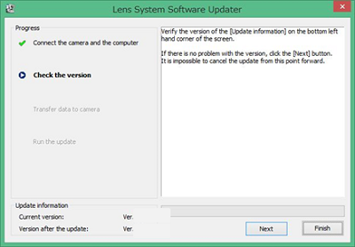

    • Ordinateur
      Écran de vérification de la version

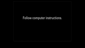

    • Appareil photo/Caméra
      Écran « Follow computer instructions » (Suivez les instructions affichées sur l'ordinateur)

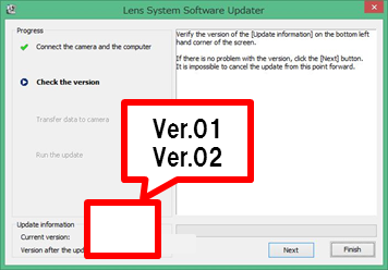

  7. Cliquez sur Next (Suivant) dans le programme de mise à jour du logiciel système de l'objectif. La version actuelle et celle de la mise à jour apparaissent dans la partie inférieure gauche de l'écran. Si la version actuelle du logiciel système de l'objectif est la version 06, aucune mise à jour n'est nécessaire. Dans ce cas, désactivez la connexion USB, puis cliquez sur Finish (Terminer). Éteignez ensuite l'appareil photo/la caméra, puis retirez le kit batterie et/ou débranchez l'adaptateur secteur. Réintroduisez la batterie ou rebranchez l'adaptateur secteur, puis rallumez l'appareil.
    • Une mise à jour est nécessaire
      En bas à gauche de l'écran, [Current Version] (Version actuelle) est la version 05 ou une version antérieure. [Version after the update] (Version après la mise à jour) est la version 06.

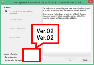

    • Une mise à jour n'est pas nécessaire
      En bas à gauche de l'écran, [Current Version] (Version actuelle) et [Version after the update] (Version après la mise à jour) indiquent la version 06.

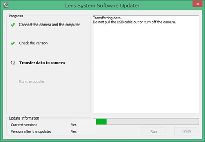

  8. Confirmez que Current version (Version actuelle) est bien la version 05 ou une version antérieure, puis cliquez sur Next (Suivant). Les données sont transférées vers l'appareil photo/la caméra (environ 5 secondes).
    Remarque : N'éteignez pas l'appareil photo/la caméra et ne débranchez pas le câble USB pendant la mise à jour.

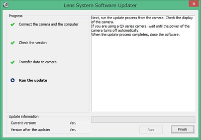

    Écran d'exécution de la mise à jour
    Cliquez sur Finish (Terminer).

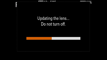

  10. La mise à jour démarre et la barre de progression apparaît sur l'appareil photo/la caméra (environ 60 secondes).

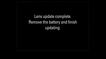

  11. La mise à jour est terminée lorsque le message Lens update complete (Objectif mis à jour) apparaît sur l'appareil photo/la caméra. Si vous utilisez la série QX, la mise à jour est terminée lorsque l'écran de la série QX disparaît.

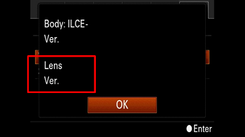

Étape 2 : vérifier que la version du logiciel système de l'objectif est la version 06
