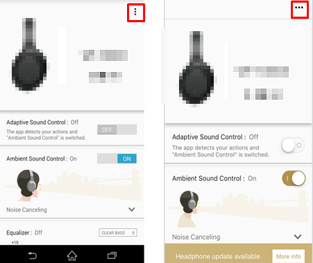

- Appuyez sur les trois points (bouton Menu) dans l'angle supérieur droit.
REMARQUE : l'appareil affiché à l'écran dépend de l'appareil connecté. - Sélectionnez la version de votre périphérique, qui apparaît dans le Menu. Cet élément ne s'affiche que lorsque l'appareil est connecté.
- Confirmez la version du microprogramme.

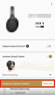

- L'écran suivant s'affiche une fois la connexion établie.

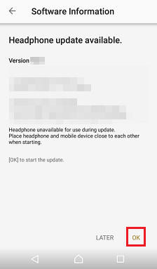

- Si une mise à jour est applicable, le message « Headphone update available » (« Mise à jour du casque/des écouteurs disponible ») s'affiche. Vous pouvez alors appuyer sur « More Info » (« Plus d'informations »).
- Vérifiez que « version 2.0.7 » s'affiche et appuyez sur « OK » pour démarrer la mise à jour.

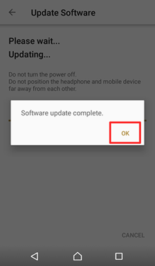

REMARQUE : ne chargez pas la batterie et n'éteignez pas le casque/les écouteurs lors du téléchargement de la mise à jour, du transfert de données ou de la mise à jour. Vous risqueriez d'endommager le casque/les écouteurs. Si un message de déconnexion s'affiche, patientez jusqu'à ce que votre appareil se reconnecte automatiquement. - Lorsque la mise à jour logicielle est terminée, appuyez sur « OK ».
REMARQUE : Si l'écran ne s'affiche pas, vérifiez que la version est bien mise à jour lors de l'étape suivante.
