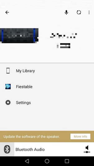

- Allumez l'enceinte.
- Lancez l'application « Sony | Music Center ».
- Connectez votre enceinte à l'application « Sony | Music Center ».

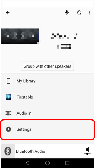

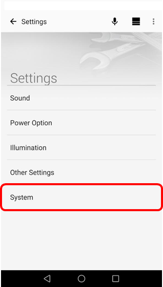

- Sélectionnez « Settings » (Réglages).

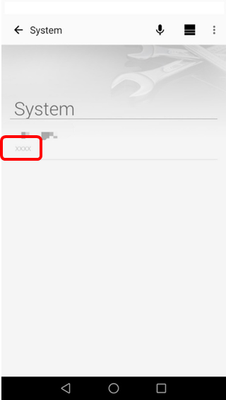

- Sélectionnez « System » (Système).
- Confirmez la version du microprogramme (numéros dans la case rouge).

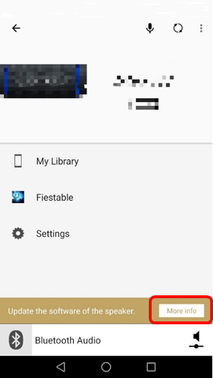

- Si une mise à jour est applicable, le message « Update the software of the speaker » (Mettre à jour le logiciel de l'enceinte) s'affiche. Vous pouvez alors appuyer sur « More info » (Plus d'informations).

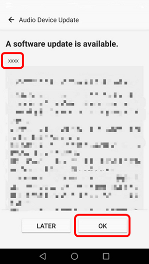

- Vérifiez que la « version 3700 » s'affiche et appuyez sur « OK » pour démarrer la mise à jour.

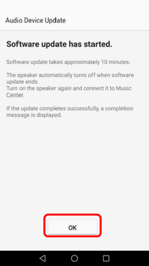

- Lorsque le téléchargement aura commencé, vous serez automatiquement redirigé vers l'écran suivant une fois le téléchargement terminé.
- Lorsque le transfert sera lancé, vous serez automatiquement redirigé vers l'écran suivant une fois le processus terminé.
REMARQUE : ne pas éteindre l'enceinte lors du téléchargement de mises à jour, du transfert de données ou de la mise à jour, sinon les enceintes pourraient devenir inutilisables. Lorsque la mise à jour logicielle est terminée, appuyez sur « OK ».
- Si l'écran ne s'affiche pas, vérifiez que la version est bien mise à jour lors de l'étape suivante.
- L'enceinte s'éteint automatiquement à la fin de la mise à jour logicielle.

Après la mise à jour, confirmez que la nouvelle version a bien été installée en suivant les étapes de la section [Check the firmware version] (« Vérifier la version du microprogramme »).
Si la version du microprogramme indiquée est « 3700 », cela signifie que la mise à niveau s'est déroulée avec succès.
