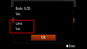

  1. Sur l'appareil photo, sélectionnez Menu →Setup → Version (Menu → Configuration → Version).
  2. La version du logiciel de l'objectif est indiquée comme suit.

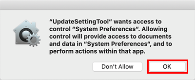

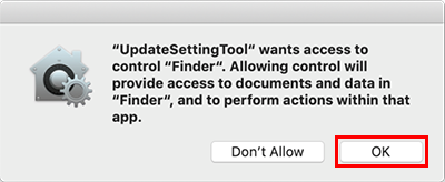

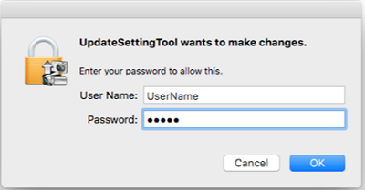

  4. Pour charger une extension de noyau, le message vous invite à autoriser l'application à apporter des modifications. Entrez le mot de passe du compte administrateur.
    Saisissez le nom d'utilisateur et le mot de passe

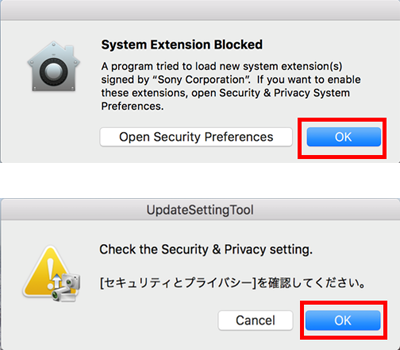

    Après l'affichage du message système, l'écran de sécurité et de confidentialité apparaît.
    • Si le message suivant s'affiche avant que l'écran « Sécurité et confidentialité » n'apparaisse, appuyez sur le bouton [OK].
      Appuyez sur le bouton OK
    • Ouvrez l'onglet « Général » sur l'écran « Sécurité et confidentialité » et autorisez la lecture du logiciel système « Sony Corporation ».
      Écran de sécurité et de confidentialité
      Remarque : Si vous avez approuvé le message précédemment, l'écran de sécurité et de confidentialité ne s'affiche pas.
    • Si vous êtes invité(e) à redémarrer macOS après avoir cliqué sur le bouton [Allow] (Autoriser), redémarrez-le et revenez au début de la procédure de mise à jour.
    • Si l'écran de sécurité et de confidentialité reste affiché, fermez la fenêtre.
    • Si le message et l'écran de sécurité et de confidentialité restent tous les deux affichés, fermez-les à l'aide du bouton [OK].
      Écran d'extension du système bloquée

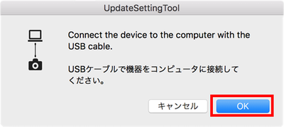

  5. Connectez l'appareil photo à l'ordinateur.

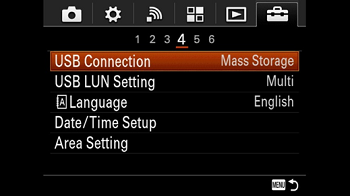

    • Une boîte de dialogue pour la connexion USB s'affiche.
      Connectez l'appareil à l'ordinateur à l'aide du câble USB
    • Connectez l'appareil photo à l'ordinateur à l'aide du câble USB (fourni). « USB Mode » (Mode USB) apparaît sur l'écran LCD de l'appareil photo.
    • Cliquez sur [OK]. Si le message s'affiche, fermez-le à l'aide du bouton [OK].
      Remarque : N'éteignez pas l'appareil photo et ne débranchez pas le câble USB pendant la mise à jour.

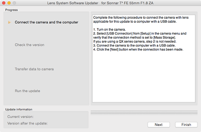

  6. La fenêtre de mise à jour logicielle de l'objectif apparaît.

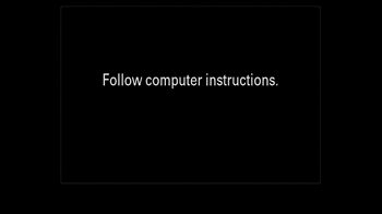

  7. Allumez l'appareil photo. Si l'appareil photo a déjà été allumé, éteignez-le, puis rallumez-le.

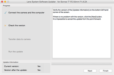

    Conformément aux instructions de Lens System Software Updater (programme de mise à jour du logiciel système de l'objectif), sélectionnez [Menu] → [Setup] (Configuration) → [USB Connection] (Connexion USB) sur l'appareil photo, et vérifiez si [Mass storage] (Stockage de masse) est sélectionné.(Si vous utilisez la série QX, cette étape n'est pas nécessaire.) Si un autre mode que [Mass storage] (Stockage de masse) est sélectionné, veuillez sélectionner [Mass storage].
  8. Retirez d’abord la carte mémoire de l'appareil photo. Connectez la caméra à l'ordinateur à l'aide du câble USB fourni.
    Si un message d’erreur s’affiche sur l’écran de l’ordinateur, appliquez les méthodes suivantes.
    - Débranchez le câble USB de l’appareil photo, puis rebranchez-le.
    - Si l'ordinateur dispose d'autres ports USB, rebranchez le câble USB dans l'un de ceux-ci.
  9. Cliquez sur Next (Suivant) dans la fenêtre de mise à jour logicielle de l'objectif.La fenêtre de mise à jour logicielle de l'objectif apparaît sur l'ordinateur. Le message « Follow computer instructions » (Suivez les instructions affichées sur l'ordinateur) apparaît sur l'écran de l'appareil photo.

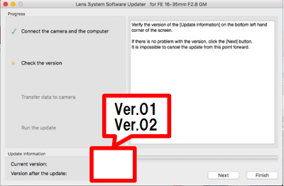

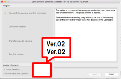

  11. Cliquez sur Next (Suivant) dans la fenêtre de mise à jour logicielle de l'objectif. La version actuelle et la mise à jour apparaissent dans le coin inférieur gauche de l'écran. Si la version actuelle du logiciel système de l'objectif est la version 02, la mise à jour n'est pas nécessaire. Dans ce cas, désactivez la connexion USB, puis cliquez sur Finish (Terminer). Eteignez ensuite l'appareil photo, puis retirez le kit batterie et/ou débranchez l'adaptateur secteur. Réintroduisez la batterie ou rebranchez l'adaptateur secteur, puis rallumez l'appareil photo.
    La mise à jour est nécessaire
    La mise à jour n'est pas nécessaire

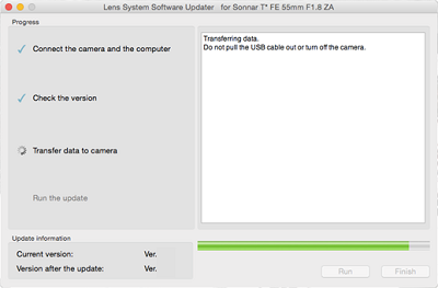

  12. Confirmez que [Current version] (Version actuelle) est .01, cliquez sur [Next] (Suivant). Les données sont transférées vers l'appareil photo (environ 5 secondes).

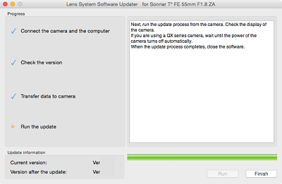

  13. Lorsque le transfert de données est terminé, l'écran suivant apparaît :

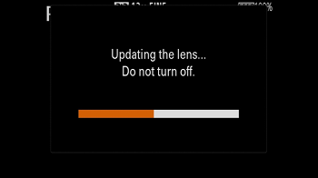

    Cliquez sur Finish (Terminer).
  14. La mise à jour démarre et la barre de progression apparaît sur l'appareil photo (environ 30 secondes).
  15. La mise à jour est terminée lorsque le message « Lens update complete » (Objectif mis à jour) apparaît.

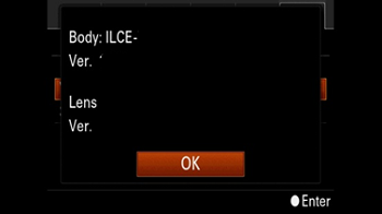

Étape 2 : vérifier que la version du logiciel de l'objectif est la version 02
  1. Sur l'appareil photo, sélectionnez Menu → Setup → Version (Menu → Configuration → Version).
