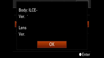

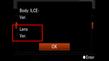

Vérifiez la version du logiciel de l'objectif
Suivez les instructions ci-dessous pour vérifier la version du logiciel de l'objectif.
- Sur l'appareil photo, sélectionnez Menu →Setup → Version (Menu → Configuration → Version).
- La version du logiciel de l'objectif est indiquée comme suit.

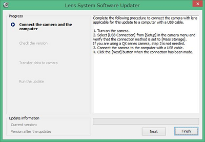

- Double-cliquez sur le fichier [Update_SEL24F14GMV2D.exe] que vous avez téléchargé pour lancer la mise à jour du logiciel du système de l'objectif.

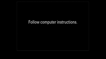

La fenêtre de mise à jour logicielle de l'objectif apparaît. - Allumez l'appareil photo. Si l'appareil photo a déjà été allumé, éteignez-le, puis rallumez-le.

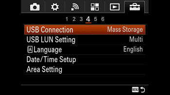

Conformément aux instructions de Lens System Software Updater (programme de mise à jour du logiciel système de l'objectif), sélectionnez [Menu] → [Setup] (Configuration) → [USB Connection] (Connexion USB) sur l'appareil photo, et vérifiez si [Mass storage] (Stockage de masse) est sélectionné.(Si vous utilisez la série QX, cette étape n'est pas nécessaire.) Si un autre mode que [Mass storage] (Stockage de masse) est sélectionné, veuillez sélectionner [Mass storage].
- Retirez d’abord la carte mémoire de l'appareil photo. Connectez la caméra à l'ordinateur à l'aide du câble USB fourni.

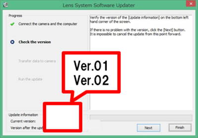

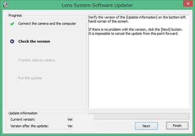

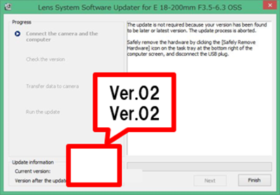

- Cliquez sur Next (Suivant) dans la fenêtre de mise à jour logicielle de l'objectif. La version actuelle et la mise à jour apparaissent dans le coin inférieur gauche de l'écran. Si la version actuelle du logiciel système de l'objectif est la version 02, la mise à jour n'est pas nécessaire. Dans ce cas, désactivez la connexion USB, puis cliquez sur Finish (Terminer). Eteignez ensuite l'appareil photo, puis retirez le kit batterie et/ou débranchez l'adaptateur secteur. Réintroduisez la batterie ou rebranchez l'adaptateur secteur, puis rallumez l'appareil photo.
La mise à jour est nécessaire
La mise à jour n'est pas nécessaire

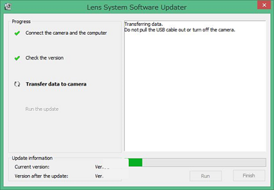

- Confirmez que [Current version] (Version actuelle) est .01, cliquez sur [Next] (Suivant). Les données sont transférées vers l'appareil photo (environ 5 secondes).
Remarque : N'éteignez pas l'appareil photo et ne débranchez pas le câble USB pendant la mise à jour.

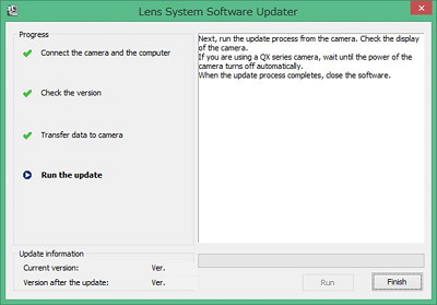

- Lorsque le transfert de données est terminé, l'écran suivant apparaît :

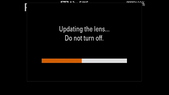

Cliquez sur Finish (Terminer). - La mise à jour démarre et la barre de progression apparaît sur l'appareil photo (environ 30 secondes).

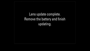

- La mise à jour est terminée lorsque le message « Lens update complete » (Objectif mis à jour) apparaît.
Si vous utilisez la série QX, la mise à jour est terminée lorsque l'écran de la série QX disparaît.

Remarque : une fois la mise à jour terminée, éteignez l'appareil photo, puis retirez le kit batterie et/ou débranchez l'adaptateur secteur. Réintroduisez la batterie ou rebranchez l'adaptateur secteur, puis rallumez l'appareil photo.

Étape 2 : vérifier que la version du logiciel de l'objectif est la version 02.
- Sur l'appareil photo, sélectionnez Menu → Setup → Version (Menu → Configuration → Version).
