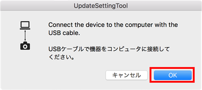

- Double-cliquez sur l'icône [UpdateSetting Tool] (Outil de paramètres des mises à jour).

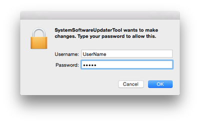

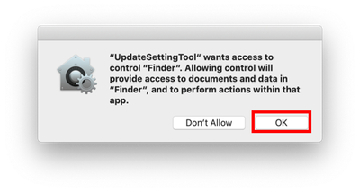

- Pour charger une extension de noyau, le message vous invite à autoriser l'application à apporter des modifications. Entrez le mot de passe du compte administrateur.
- Après l'affichage du message système, l'écran de sécurité et de confidentialité apparaît.

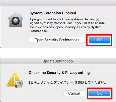

- Si le message suivant s'affiche avant que l'écran « Sécurité et confidentialité » n'apparaisse, appuyez sur le bouton [OK].

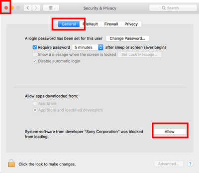

- Ouvrez l'onglet « Général » sur l'écran « Sécurité et confidentialité » et autorisez la lecture du logiciel système « Sony Corporation ».
Remarque : Si vous avez approuvé le message précédemment, l'écran de sécurité et de confidentialité ne s'affiche pas. - Si vous êtes invité(e) à redémarrer macOS après avoir cliqué sur le bouton [Allow] (Autoriser), redémarrez-le et revenez au début de la procédure de mise à jour.
- Si l'écran de sécurité et de confidentialité reste affiché, fermez la fenêtre.
- Si le message et l'écran de sécurité et de confidentialité restent tous les deux affichés, fermez-les à l'aide du bouton [OK].

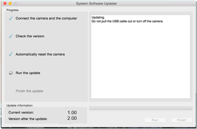

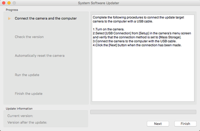

- Le System Software Updater (programme de mise à jour système) se lance.
- Allumez l'appareil photo.

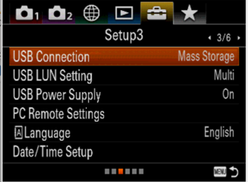

- Suivez les instructions qui s'affichent dans la fenêtre du System Software Updater (programme de mise à jour système). Sélectionnez Menu > Setup subpage [3] (Configuration sous-page [3]) > USB Connection (Connexion USB) sur l'appareil photo, et vérifiez que Mass Storage (Stockage de masse) est sélectionné.Si un autre mode que Mass Storage (Stockage de masse) est sélectionné, sélectionnez Mass Storage (Stockage de masse).
- Connectez la caméra à l'ordinateur à l'aide du câble USB fourni. « USB Mode » (Mode USB) apparaît sur l'écran LCD de l'appareil photo.
Remarque : Si l'ordinateur ne trouve pas le périphérique, le message « Could not find the camera for this update » (Appareil photo introuvable pour cette mise à jour) apparaît à l'écran. Essayez les solutions suivantes :- Retirez le câble USB, puis rebranchez-le.
- Si l'ordinateur comporte plusieurs ports USB, essayez d'utiliser les autres ports.

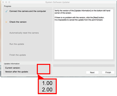

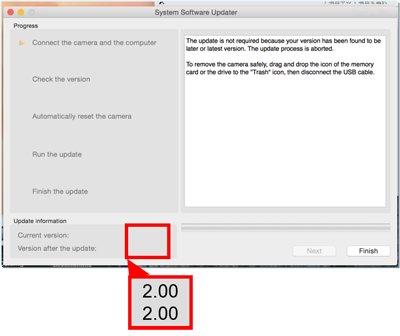

Lorsque l'appareil photo est relié à l’ordinateur à l'aide du câble USB, un message vous invitant à faire redémarrer l’ordinateur peut s'afficher.Dans ce cas, retirez la batterie de l'appareil photo, redémarrez l’ordinateur, puis suivez la procédure à partir de l’étape « 2. Démarrer le System Software Updater (programme de mise à jour système) ». - Cliquez sur [Next] (Suivant). Les numéros de la version actuelle et de la mise à jour s'affichent dans le coin inférieur gauche de l'écran.Après avoir confirmé que la version actuelle du logiciel est « Ver.1.00 ou antérieure », cliquez sur Next (Suivant). Si la version actuelle du logiciel système est 2.00 ou ultérieure, aucune mise à jour n'est nécessaire.Dans ce cas, déconnectez l'appareil photo de l'ordinateur, puis cliquez sur Finish (Terminer). Mettez l'appareil photo hors tension, retirez la batterie et réintroduisez-la, puis rallumez l'appareil photo.
La mise à jour est nécessaire
La mise à jour n'est pas nécessaire

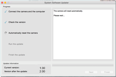

- L'appareil est automatiquement réinitialisé.
L'écran ci-dessous s'affiche.
Remarque : l'icône de chargement peut ne pas s'afficher en fonction de la version du système d'exploitation que vous utilisez. - Démarrer la mise à jour
Après la réinitialisation automatique, l'écran suivant s'affiche et la mise à jour démarre. La barre de progression s'affiche pendant la mise à jour (environ 15 minutes).
Remarque : N’éteignez pas l'appareil photo et ne débranchez pas le câble USB pendant la mise à jour.

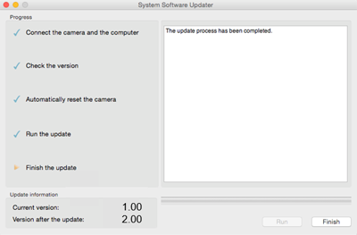

L'appareil photo redémarre automatiquement dès que la mise à jour est terminée. Assurez-vous que l'appareil photo est allumé et patientez jusqu'à ce que l'écran LCD s'affiche à nouveau.Cliquez sur Finish (Terminer) lorsque l'écran LCD s'affiche, puis débranchez le câble USB.

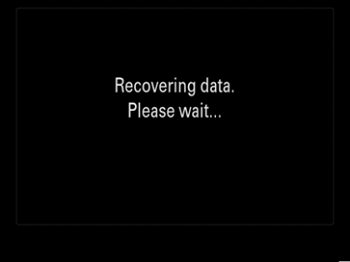

Remarque : Après le redémarrage de l'appareil, un message d'avertissement concernant la récupération de données peut s'afficher. Ce message est tout à fait normal. Patientez jusqu'à ce qu'il disparaisse.

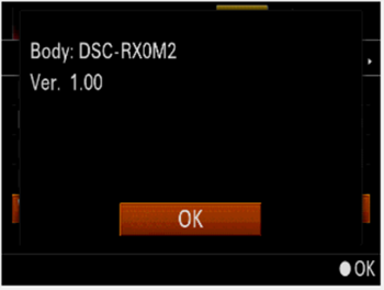

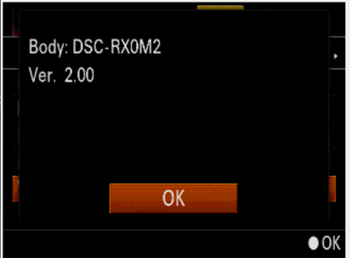

Étape 2 : Vérifiez si la version du logiciel système de votre appareil photo est « Ver.2.00. ».
- Sur l'appareil photo, sélectionnez Menu > Setup subpage [5] (Configuration sous-page [5]) > Version
- La version du logiciel système est indiquée comme illustré ci-dessous.
