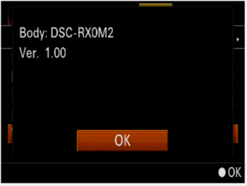

Vérifiez la version du logiciel système
Veuillez suivre les instructions ci-dessous pour vérifier la version du logiciel système. Si la version du logiciel système est « Ver.2.00 », aucune mise à jour n'est nécessaire.
- Sélectionnez Menu --> Setup (Configuration) sous-page [5] --> Version sur l'appareil photo.
- La version du logiciel système est indiquée comme illustré ci-dessous.

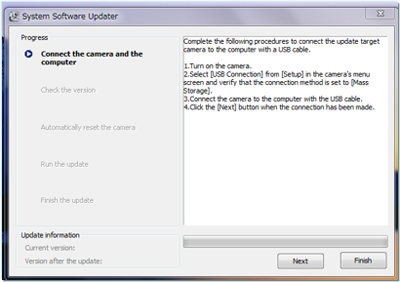

- Allumez l'appareil photo.

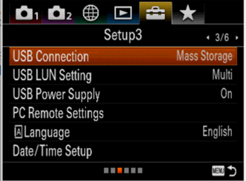

- Suivez les instructions de la fenêtre System Software Updater. Sélectionnez Menu --> Setup subpage [3] (Configuration sous-page [3]) --> USB Connection (Connexion USB) sur l'appareil photo. Vérifiez si Mass Storage (Stockage de masse) est sélectionné.
Si un autre mode que Mass Storage (Stockage de masse) est sélectionné, sélectionnez Mass Storage (Stockage de masse).
- Connectez l'appareil photo à l’ordinateur à l’aide du câble USB fourni. « USB Mode » (Mode USB) apparaît sur l'écran LCD de l'appareil photo.

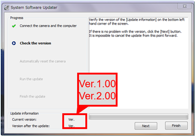

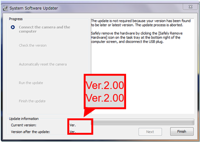

- Après avoir vérifié l'écran LCD de l'appareil photo, cliquez sur [Next] (Suivant). La version actuelle et la mise à jour apparaissent dans le coin inférieur gauche de l'écran. Après avoir confirmé que la version actuelle du logiciel est « Ver. 1.00 ou antérieure », cliquez sur Next (Suivant). Si la version actuelle du logiciel système est 2.00 ou ultérieure, aucune mise à jour n'est nécessaire. Dans ce cas, interrompez la connexion USB et cliquez sur [Finish] (Terminer). Eteignez l'appareil photo, retirez la batterie et/ou l'adaptateur secteur, réinsérez la batterie ou rebranchez l'adaptateur secteur, puis allumez l'appareil photo.
La mise à jour est nécessaire
La mise à jour n'est pas nécessaire

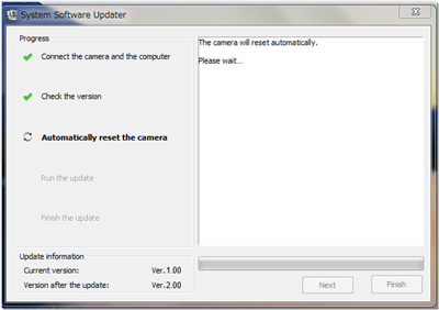

- Cliquez sur Next (Suivant). L'écran suivant apparaît.
- Après la réinitialisation automatique, l'écran ci-dessous s'affiche.

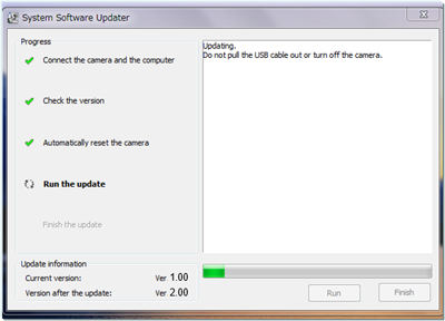

La barre de progression s'affiche pendant la procédure de mise à jour (d'une durée approximative de 5 minutes).

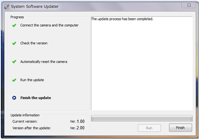

Remarque : n’éteignez pas l'appareil photo et ne débranchez pas le câble USB pendant la mise à jour. - Après avoir terminé la mise à jour, l'écran ci-dessous s'affiche. Par ailleurs, l'appareil photo redémarre automatiquement, ce qui peut prendre quelques minutes. Veuillez patienter jusqu'à ce que le même écran apparaisse sur l'écran LCD de l’appareil photo juste avant de commencer la mise à jour logicielle.
Lorsque l'écran apparaît, appuyez sur le bouton [Finish] (Terminer) et déconnectez le câble USB.

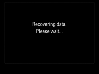

Si un message d'avertissement concernant la récupération des données s'affiche après le redémarrage, veuillez patienter jusqu'à ce que ce message disparaisse. Il ne s'agit pas d'une anomalie.

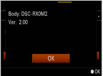

Etape 2 : Vérifiez si la version du logiciel système de votre appareil photo est « Ver.2.00 ».
- Sur l'appareil photo, sélectionnez Menu --> Setup (Configuration) sous-page [5] --> Version.
