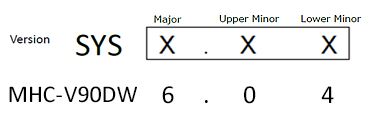

Vérifiez la version du micrologiciel
S'il s'agit de la version « SYS 6.04 » ou d'une version ultérieure, la mise à jour de votre périphérique n'est pas nécessaire.
En cas de doute, vous pouvez facilement vérifier la version du micrologiciel dont vous disposez :
- Appuyez sur le bouton d'alimentation de l'unité pour démarrer le système.
- Appuyez sur [OPTIONS].
- Appuyez plusieurs fois sur ↑/↓ pour sélectionner « SYSTEM » (Système), puis appuyez sur
- Appuyez plusieurs fois sur ↑/↓ pour sélectionner « VERSION », puis appuyez sur

Etape 2 : Confirmez que la mise à jour a réussi
- Vérifiez la version du micrologiciel. Si le numéro de version est SYS 6.04, la mise à jour du microprogramme a réussi.
