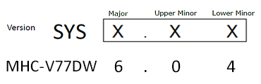

Vérification de la version du microprogramme
Si la version du microprogramme de votre appareil est la version SYS 6.34 ou ultérieure, la mise à jour n'est pas nécessaire.
En cas de doute, vous pouvez facilement vérifier la version du microprogramme dont vous disposez :
  1. Appuyez sur le bouton POWER (Alimentation) pour mettre le système audio sous tension.
  2. Appuyez sur OPTIONS.
  3. Appuyez sur la touche ou pour sélectionner SYSTEM (Système), puis appuyez sur Bouton Enter (Entrer).
  4. Appuyez sur la touche ou pour sélectionner VERSION, puis appuyez sur Bouton Enter (Entrer).
Numéro de version
