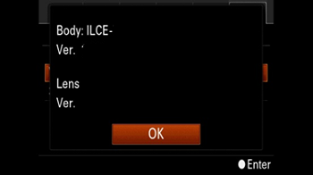

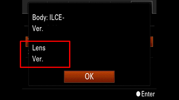

Vérifiez la version du logiciel de l'objectif
Suivez les instructions ci-dessous pour vérifier la version du logiciel de l'objectif.
- Sur l'appareil photo, sélectionnez Menu →Setup → Version (Menu → Configuration → Version).
- La version du logiciel de l'objectif est indiquée comme suit.

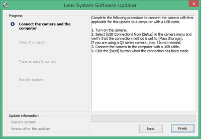

Etape 1 : lancer la mise à jour logicielle de l'objectif
- Fermez tous les programmes en cours d'exécution sur votre ordinateur.
- Double-cliquez sur le fichier [Update_SEL70200GMV5D.exe] que vous avez téléchargé pour lancer la mise à jour logicielle de l'objectif.
La fenêtre de mise à jour logicielle de l'objectif apparaît. - Allumez l'appareil photo. Si l'appareil photo a déjà été allumé, éteignez-le, puis rallumez-le.

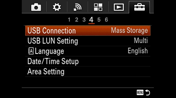

Conformément aux instructions de Lens System Software Updater (programme de mise à jour du logiciel système de l'objectif), sélectionnez [Menu] → [Setup] (Configuration) → [USB Connection] (Connexion USB) sur l'appareil photo, et vérifiez si [Mass storage] (Stockage de masse) est sélectionné. (Si vous utilisez la série QX, cette étape n'est pas nécessaire.) Si un autre mode que [Mass storage] (Stockage de masse) est sélectionné, veuillez sélectionner [Mass storage].
- Retirez d’abord la carte mémoire de l'appareil photo. Reliez l'appareil photo à l'ordinateur à l'aide du câble USB fourni.

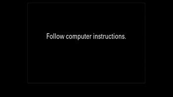

n’apparaît pas dans la barre des tâches, passez à l’étape suivante. - Cliquez sur Next (Suivant) dans la fenêtre de mise à jour logicielle de l'objectif. La fenêtre de mise à jour logicielle de l'objectif apparaît sur l'ordinateur. Le message « Follow computer instructions » (Suivez les instructions affichées sur l'ordinateur) apparaît sur l'écran de l'appareil photo.
Ordinateur :
Appareil photo :
Remarque : à partir de maintenant, n'éteignez plus l’appareil photo tant que la mise à jour logicielle de l'objectif n'est pas terminée.

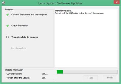

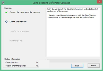

- Cliquez sur Next (Suivant) dans la fenêtre de mise à jour logicielle de l'objectif. La version actuelle et la mise à jour apparaissent dans le coin inférieur gauche de l'écran. Si la version actuelle est la version 05 ou une version ultérieure, la mise à jour n'est pas nécessaire. Dans ce cas, désactivez la connexion USB, puis cliquez sur Finish (Terminer). Eteignez ensuite l'appareil photo, puis retirez la batterie et/ou débranchez l'adaptateur secteur. Réintroduisez la batterie ou rebranchez l'adaptateur secteur, puis rallumez l'appareil photo.
La mise à jour est nécessaire
La mise à jour n'est pas nécessaire
- Confirmez que [Current version] (Version actuelle) est .04 ou une version antérieure, puis cliquez sur [Next] (Suivant). Les données sont transférées vers l'appareil photo (environ 5 secondes).
Remarque : n’éteignez pas l'appareil photo et ne débranchez pas le câble USB pendant la procédure de mise à jour.

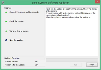

- Lorsque le transfert de données est terminé, l'écran suivant apparaît :

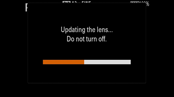

Cliquez sur Finish (Terminer). - La mise à jour démarre et la barre de progression apparaît sur l'appareil photo (environ 30 secondes).

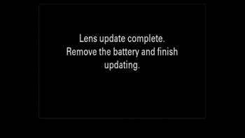

- La mise à jour est terminée lorsque le message « Lens update complete » (Objectif mis à jour) apparaît.
Si vous utilisez la série QX, la mise à jour est terminée lorsque l'écran de la série QX disparaît.
- Cliquez sur
dans la barre des tâches dans le coin inférieur droit de l'écran de l'ordinateur pour interrompre la connexion USB.
Remarque :
n’apparaît pas dans la barre des tâches, passez à l’étape suivante. - Débranchez le câble USB.
Remarque : une fois la mise à jour terminée, éteignez l'appareil photo, puis retirez le kit batterie et/ou débranchez l'adaptateur secteur. Réintroduisez la batterie ou rebranchez l'adaptateur secteur, puis rallumez l'appareil photo.

Etape 2 : vérifier que la version du logiciel de l'objectif est la version 05
- Sur l'appareil photo, sélectionnez Menu → Setup → Version (Menu → Configuration → Version).
