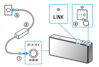

- Connectez-vous à Internet (réseau) Remarque : Lorsque l'enceinte est connectée directement à un PC à l'aide du câble LAN pour la vérification de version, retirez le câble LAN et reconnectez-le à un point d'accès.
- Si l'enceinte est activée, appuyez sur le bouton
(ON/Standby) (Marche/Veille) et désactivez-la.
- Appuyez sur le bouton
(ON/Standby) (Marche/Veille), pour mettre l'appareil sous tension.
- Attendez que le voyant LINK cesse de clignoter et reste affiché (en orange ou en rose). Dès qu'une mise à jour logicielle est disponible, le bouton UPDATE (Mise à jour) s'allume. Remarque : Le bouton UPDATE (Mise à jour) ne s'allume pas lorsque la version du logiciel est la plus récente.

- Branchez l'adaptateur secteur (fourni) sur la prise DC IN 18 V de l'enceinte.
- Branchez le cordon d'alimentation secteur relié à l'adaptateur secteur dans une prise secteur. Mettez l'interrupteur NETWORK OFF/ON (Marche/arrêt réseau) à l'arrière du système en position ON.
- Patientez environ quatre minutes jusqu'à ce que l'indicateur LINK clignote plus lentement.
